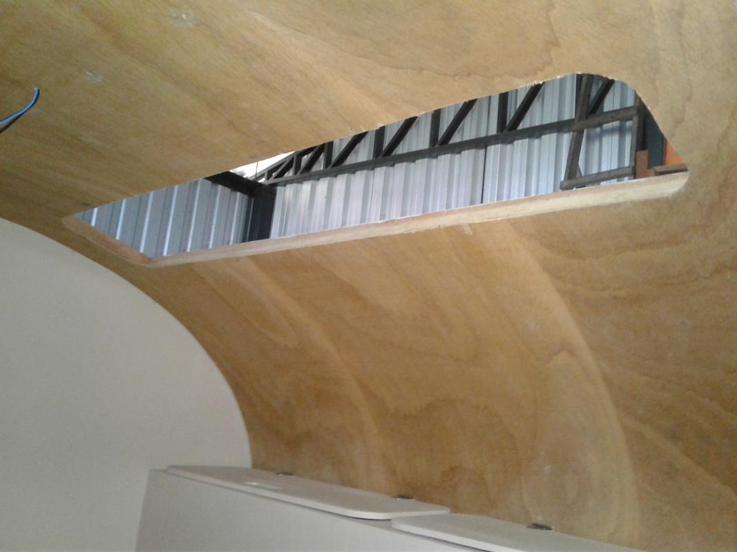

Coloquei o isolante do teto
1
2

Cortei a chapa de policarbonato na medida que preciso e coloquei no lugar para conferir
8
9
10
Aproveitei e fiz a janela do trailer em policarbonato também
11
E numa mudança de projeto, resolvi fazer uma janela extra!
