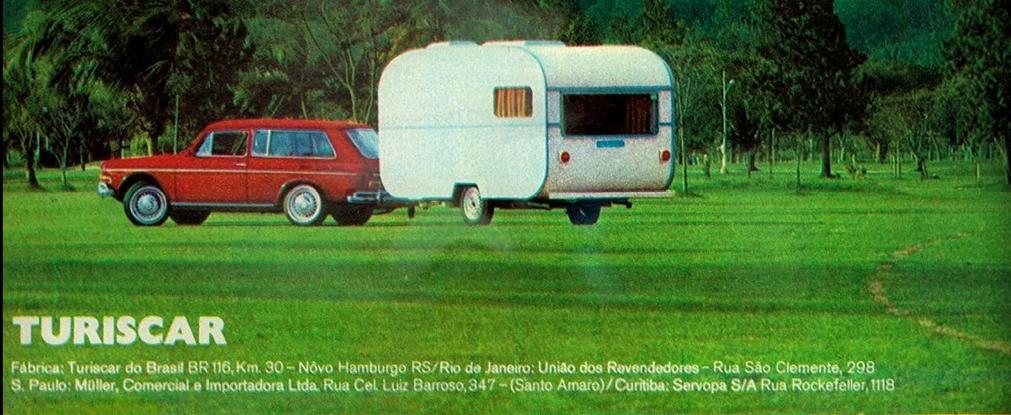

ParticipanteEu confio muito mais no fusca rebocando um trailer eldorado do que outro carro da época. Graças ao motor e tração traseira com a curta distancia entre o engate e eixo da tração. Subo e desço a serra das araras, serra de petropolis, serra de Ubatuba, serra do rio do rastro, a tail of dragon e até a montanha russa do hopi hari… Abaixo, um fusca 1968 1300 puxando um Eldorado do RS para SP no catalogo da Turiscar. Na época, era o que mais tinha.. Lembro na minha infância em Florianópolis o pessoal chegando com trailers puxado por fuscas, brasílias etc…

ParticipanteOdair, ele falou em fusca e o vermelhinho é Variante com motor 1600, assim não vale né!!!! Alexjeep – com cuidado vc leva o trailer quase a todos os lugares, lembrando que em locais com grama molhada fica mais difícil puxar e manobrar, mas gosto não se discute, VAI DE FUSCA mesmo e quanto for possível comprar uma carranga igual do DARDO, o carro bunito, só!
