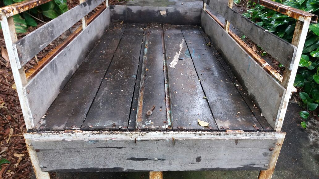

Aqui começando a desmontar a madeira, para lixar a estrutura de ferro.
12 de dezembro de 2017 às 15:59 #100551riobike
ParticipanteSegue o serviço de escovar e lixar…
Pretendo deixar a madeira do assoalho, por ser muito resistente e os parafusos franceses não sairem facilmente. Vou pintar por fora com SIKA IGOL S para proteção.
As frestas da madeira usarei a Manta Asfáltica com adesivo para fechar e proteger contra sujeira e umidade.
A parte interna, usarei STAIN para proteger a madeira; e colocarei uma chapa de Compensado Naval (também com Stain) para proteger e dar o acabamento neste compensado.13 de dezembro de 2017 às 22:32 #100565riobike

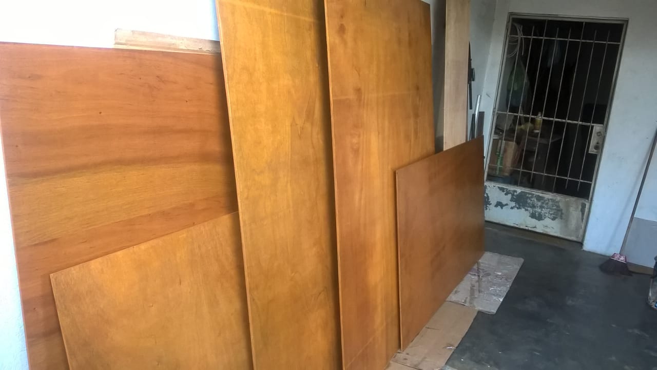

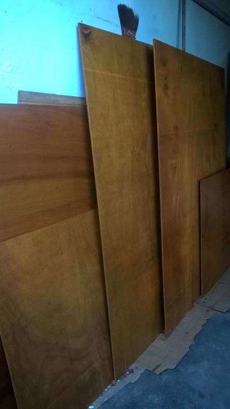

ParticipanteMadeira do Fechamento (paredes, teto e porta):
Optei em utilizar Compensado Naval 10mm para o fechamento do “casulo”.
Dependendo do resultado estético, térmico e segurança, vou adequar ou usar outros materiais para revestir externamente (estou pensando na Vetroresina).As chapas foram cortadas na loja com as seguintes medidas:
2000x1585mm (2 chapas = paredes)
2000x1050mm (1 chapa = teto)
1050×1585 (2 chapas = frente e porta traseira)Já estamos pintando com STAIN IMPERMEBILIZANTE (Montana, linha Osmocolor).
Será 3 demãos.Depois, serão 2 ou 3 demãos de tinta branca:
ainda estou pensando em Batida de Pedra Branca ou Tinta Emborrachada Branca.A emenda das peças será com perfil de alumínio externo e também perfil L em aço na parte interna (tenho 4 perfis em aço que já eram utilizados no reboque, e que penso em usar para fixa a parte interior das paredes no assoalho).
