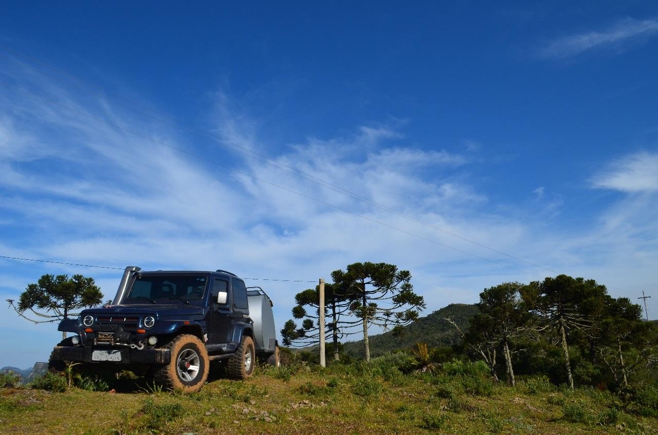

    Então. . . o toldo ainda não ficou pronto, inclusive, acabei indo viajar sem ele, porém, por sorte deu pouca chuva, não foi necessário, após um ano da primeira viagem com o trailer, acabei indo para Urubici novamente, e a cada vez que vou pra lá me surpreendo mais ainda com as belezas naturais da pequena cidade, pela primeira vez subi no canyon do espraiado puxando o trailer (a estrada é ruim), consegui deixar o trailer em uma posição estratégica, em um lugar bem alto, ventou bastante porém conseguimos assistir o nascer do sol no canyon pela janela.
    Nessa viagem percebi um problema de entrada de poeira pela tampa da cozinha, que pretendo solucionar solucionar nos próximos dias, outro incidente que acabou acontecendo foi que o alternador do troller pifou, por fim voltando para casa a noite acabei quase ficando sem farol, me obriguei a fazer uma ligação da bateria do trailer com a bateria do troller podendo assim retornar com a luz acesa.
