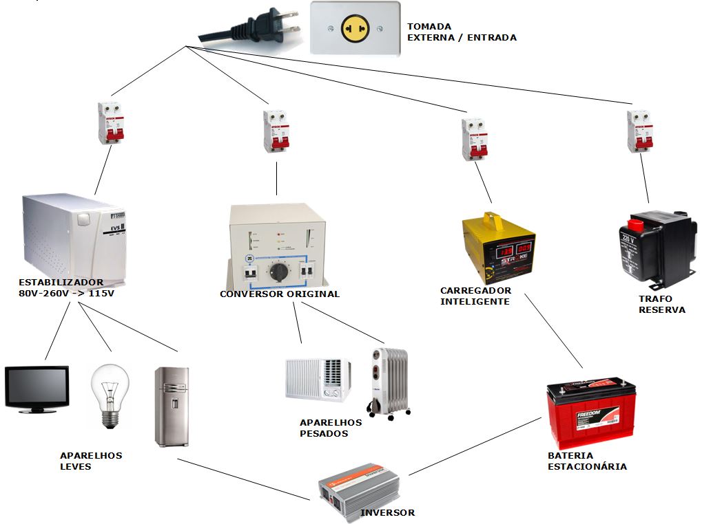

MestreCada caso é um caso, mas abaixo há um esquema que opino ser bastante interessante para um RV:
Podemos desenrolar ele neste tópico. Este é o esquema que montei no 330. O estabilizador de 1500W alimenta tudo menos o ar condicionado e aquecedores. Com ele não me preocupo com a voltagem do camping. de 80 a 270V ele sai sempre 115V na saída tudo automatico. No conversor original da turiscar tenho mais 1500W para o ar condicionado ou para aquecedores de resistência pura. Este possui chave de voltagem e seletor manual para regular. Por fim, um transformador de 220V 110V como BackUp que ainda pode ser usado normalmente ou ainda para aumentar a voltagem caso caia dos 80V mínimos para os reguladores. O Carregador de bateria também pode ser ligado em qualquer voltagem e é inteligente, flutuando a carga para proteger a bateria. Caso este venha pifar, podemos usar o carregador (não inteligente) do conversor original como BackUp). A Bateria “ESTACIONÁRIA” alimentará todo o circuito 12V que funciona em sistema de “nobreak” – quando acaba a luz externa tudo permanece igual. (Há quem não goste deste sistema quando o carregador bate os 13,8V) Por fim, um inversor poderá ser aplicado ao sistema. 4 de fevereiro de 2015 às 02:03 #57392Junior ABC

10 de fevereiro de 2015 às 16:18 #57481caveira
Participanteblz.. deu uma clareada boa… fiz um fluxograma para diminuir a confusão na hora de explicar. unica diferença é q atualmente o carregador de bateria está ligado após do conversor… aos poucos vou eliminar o 110 V http://someimage.com/hxDkQBk e uma dúvida, o conversor que tem é um Technomaster. queria saber se ela suporta ligar ao menos o ar condicionado, pois na próxima viagem a energia é 110 V, olhei na carcaça dela, não tem nada de informação. segue a imagem https://www.dropbox.com/s/0k77xn555zfau5p/2015-02-10%2014.12.20.jpg?dl=0

6 de março de 2015 às 21:20 #56020caveira
Participanteé isso mesmo… mas precisa de vários disjuntores?? por exemplo, o disjuntor na saida do inversor vai pegar a mesma corrente no disjuntor de entrada do conversor. chegou a ver o fluxograma que passei? http://i1.someimage.com/hxDkQBk.png T+ André
