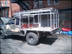

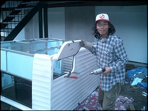

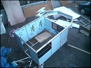

    Camper por 3 mil GWS ! (3 mil dólares) Tomo a liberdade de postar aqui algumas fotos e informações que extraí de um tópico do Expedition-Portal, no bloco de construtores independentes de campers. Um tópico criado em 2007 por um jovem asiático, chegando em 150.000 acessos, tópico “venerado” por muitos leitores de todo o mundo. Link: http://www.expeditionportal.com/forum/threads/4811-Allochris-s-ultimate-buildup-thread!!! O que ele fez e mostrou em detalhes: Um camper misto de 4wheelcamper & Supercamper. Gastou 3 mil GWs ! (três mil dólares!) Dentro tem água, luz, energia, cozinha, banheiro, e dormem até 4 pessoas, a picape dele é extendida. Vejam as fotos como são animadoras: O dono, inventor e montador, Allochris: 434520d1381430658t-flippac-camper-nacional-para-nossas-picapes-cimg7518.jpg Sistema de abertura e fechamento da capota: 434524d1381431277t-flippac-camper-nacional-para-nossas-picapes-roofmechanism.jpg Estrutura em alumínio: 434521d1381430720t-flippac-camper-nacional-para-nossas-picapes-cimg7498.jpg Isolação interna com isopor e chapa: 434522d1381430765t-flippac-camper-nacional-para-nossas-picapes-cimg7507.jpg Camper fechado: 434523d1381430814t-flippac-camper-nacional-para-nossas-picapes-cimg7665.jpg Camper aberto ao lado de um trambolhão: DSCF7856.jpg Saúde!

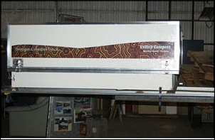

    Mais um modelo de camper “baixo custo” Continuando o “brain-storm”, a exemplo do camper-barraca Quicksilver que postei anteriormente neste tópico, existe também um outro modelo de fabricação australiana, chamado de Brolga Camperback, projetado para as caçambas de picapes médias cabine dupla. A caixa do Brolga vem com um sistema de fixação que dispensa furação na caçamba. A idéia é fantástica, mas pelo que li nos foruns internacionais, tanto o Brolga como o Quicksilver não decolaram em vendas em seus respectivos mercados, australiano e americano… O lado negativo exposto pelos “clientes não satisfeitos” é que este tipo de modelo aproveita o piso do própria caçamba da picape para servir tanto de habitáculo social como também para abrigar toda a extensa parte textil da barraca, e esta, quando molhada na chuva, ao fechar ensopa toda o material, equipamentos e mobiliários dentro da caçamba. Mas mesmo assim, vale a pena ver as fotos do Brolga (que é o nome de um pássaro australiano provido de grandes asas): 435166d1381849034t-flippac-camper-nacional-para-nossas-picapes-brolga_closed_on_forklift.jpg Numa Hilux cabine dupla: 435168d1381849073t-flippac-camper-nacional-para-nossas-picapes-vw_brolga_tent_erected.jpg 435169d1381849089t-flippac-camper-nacional-para-nossas-picapes-vw_brolga_tent_erected_front.jpg 435170d1381849113-flippac-camper-nacional-para-nossas-picapes-brolga_inside.jpg Numa Amarok cabine dupla: 435171d1381849143t-flippac-camper-nacional-para-nossas-picapes-vw_brolga_rear.jpg Numa carreta: 435172d1381849167-flippac-camper-nacional-para-nossas-picapes-brolga_closed.jpg 435173d1381849181-flippac-camper-nacional-para-nossas-picapes-brolga_rear.jpg Em exposição num “Overland Show”: 435175d1381849499t-flippac-camper-nacional-para-nossas-picapes-utility-campers-4wd-adventure-show-brolga.jpg The brolga: 435174d1381849267-flippac-camper-nacional-para-nossas-picapes-brolgalanding.jpg

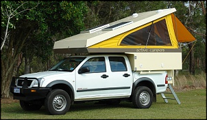

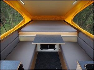

    Como seria meu camper nacional de baixo custo – Parte 3 A exemplo de que coloquei na minha carreta off-road Global One, meu off-road camper de baixo custo teria o básico: Água Eletricidade Gás Teria também de série: Bico de chuveiro externo Entrada de eletricidade externa Bateria Carregador de bateria Inversor dc /ac Interior simples mas de bom gosto Pia com torneira pressurizada Fogão Mobiliário Cama de casal e cama de criança wc Não teria frescuras como ar-condicionado, nem aquecedor de água e nem chuveiro dentro da caçamba que só mede 1,5 m2. Fotos aproximadas de como seria este camper, sem estar na escala para a medida das caçambas de nossas picapes cd: 435001d1381766282t-flippac-camper-nacional-para-nossas-picapes-activecamper.jpg 435002d1381766485t-flippac-camper-nacional-para-nossas-picapes-3_51b948ffd891a.jpg 435003d1381766632t-flippac-camper-nacional-para-nossas-picapes-active-campers-optima-showing-bed-slide-out-table-seating.jpg [hr] Como seria meu camper nacional de baixo custo – Parte 4 Não poderia faltar os toldos! Camper aberto em modalidade “acampamento”, com toldos lateral e traseiro; a meu ver ambos importantes, porque como já disse, a hora que a viatura para, todos querem ficar fora para curtir o Outdoor com muita sombra, em vez de ficar enclausurado num espaço fechado: 435004d1381766832t-flippac-camper-nacional-para-nossas-picapes-cbql-resized320x240.jpg[hr] Como seria meu camper nacional de baixo custo – Parte 5 Como corre “eletrônica” em minhas veias, o projeto contemplaria alguns opcionais, para quem quiser gastar mais. E um deles seria o painel fotovoltáico solar em cima da capota do camper, painel este “flexível”, cola no teto como se fôsse um adesivo, super leve, esta caindo muito o preço disto lá na China. Na foto abaixo o camper numa Amarok, com duplo adesivo solar no teto e com espaço no meio entre eles para se colocar um belo “rack fora de estrada”: 435005d1381767055t-flippac-camper-nacional-para-nossas-picapes-optima-solar.jpg[hr] Como seria meu camper nacional de baixo custo – Parte 6 Aqui o camper montado em cima de uma Nissan Frontier (lá fora é chamada de Nissan Navara, mas “navara” aqui na nossa “pátria de desordem e desprogresso” não ía pegar bem este nome, já levamos “navara” todo dia aqui em impostos ao Planalto…assim a Nissan Brasil mudou para Frontier! Vista frontal e entre os painéis solares, um prático rack para transportar objetos, neste caso um caiaque: 435008d1381767578t-flippac-camper-nacional-para-nossas-picapes-single-kayak-roof-rack-solar-panels-_3625_0.jpg
