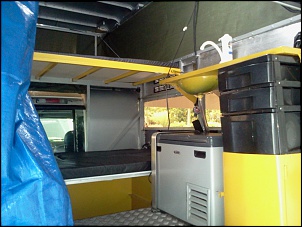

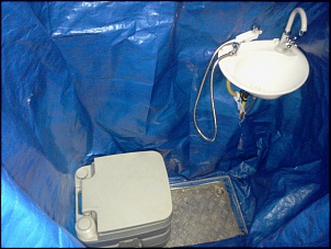

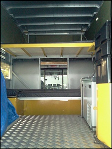

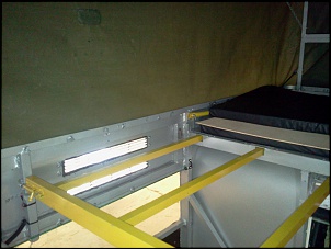

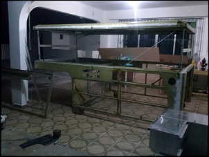

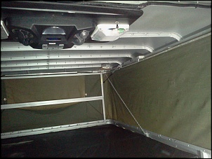

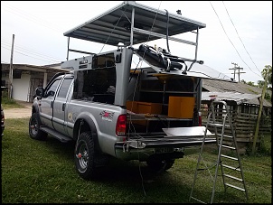

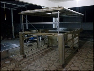

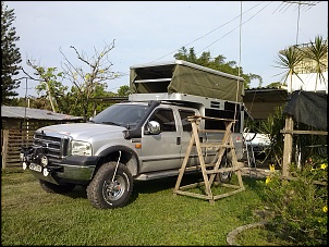

ParticipanteExemplo de camper nacional que demonstra e comprova a viabilidade deste tópico: Na busca de um um camper nacional, seja com capota flippac ou popup, mas de baixo custo e com qualidade, funcionalidade e beleza, vejam as fotos abaixo. Trata-se de um camper tipo popup com capota fixa às paredes laterais da caçamba de uma picape Ford F250, feito em Manaus no quintal da casa de um colega radioamador manauara. Parabêns ao colega de Manaus, o que vem mais uma vez mostrar a todos nós a potencialidade em criatividade / genialidade do brasileiro! Picape rodando com a capota retraída e fechada:
Ele usou lona de caminhão para a extensão da capota:
Cama com parte dela retrátil:
Banheiro com chuveiro/wc químico e cortina plástica:
Vista interna com banco, mesa, cozinha e geladeira:
Nosso colega de Manaus, colocou no teto um “climatizador de caminhão”:
E aqui, a meu ver, a grande “sacada” dele, um piso retrátil, para quando quiser remover tudo dentro e deixar o baú da picape livre para o trabalho em se transportar carga:
[hr] Detalhes da estrutura da capota do camper manauara: Estrutura da capota:
