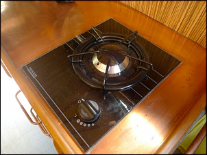

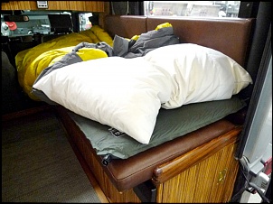

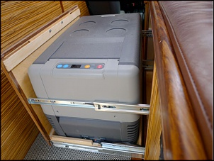

ParticipanteO popup camper de construção caseira NÚMERO 1 DO MUNDO !!! Tom, se voce gostou do compacto Davi acima, veja a história do Golias abaixo, uma obra de arte fenomenal, que motiva nós a construirmos também algo nosso, nem que seja menorzinho: O arquiteto americano Steve, do estado do Oregon, projetou e construiu um camper extraordinário, considerado o número 1 do mundo, na categoria de camper de construção caseira. Já era possuidor de um camper poup comercial instalado em cima de uma picape Toyota cabine extendida, mas queria algo bem maior e bem mais amplo, assim, comprou um veículo denominado Bullet: 2008 sterling bullet 4×4, 12′ chassis, 84″ cab, 6.7 Cummins motor, fabricado pela Dodge Vejam as fotos: O veículo trator; O alumínio veio do baú deste caminhão velho e usado; Capota em montagem; O teto do camper com detalhes curvos.
24 de outubro de 2013 às 20:04 #48134Odair Teixeira
ParticipanteCaramba, o cara investiu $125.000 dólares. (250 mil dilmas) [undefined=undefined] by committing $125,000 and hundreds of man-hours to this mashup of a U-Haul storage container and a heavy-duty pickup truck. [/undefined] http://www.outsideonline.com/outdoor-gear/autos/The-Cross-Country-Camper.html
24 de outubro de 2013 às 21:44 #48135Nilton J
ParticipanteOdair Teixeira wrote:Caramba, o cara investiu $125.000 dólares. (250 mil dilmas) [undefined=undefined] by committing $125,000 and hundreds of man-hours to this mashup of a U-Haul storage container and a heavy-duty pickup truck. [/undefined] http://www.outsideonline.com/outdoor-gear/autos/The-Cross-Country-Camper.htmlOdair, neste montante de 125 K GWs está incluso o valor da picapona Sterling Bullet; um legítimo off-road , maior até que o lendário EarthRoomer com o cavalo mecânico Ford F550, que custa o dobro, 250 K Gws: [video=youtube]http://www.youtube.com/watch?v=Jwkmc-LJC-0&list=PL719D01380999F748[/video]
