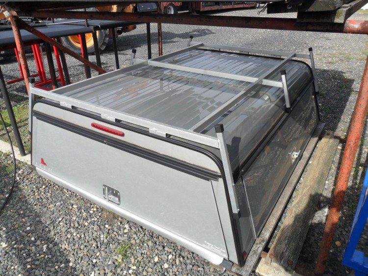

    andarilho tricolor, Vc é Sampa ou Flu? Nada tenho contra o uso de uma capota de alumínio, pelo contrário, além de ser mais flexível no projeto, pois não necessita de moldes, também é mais leve. Em alguns dos posts anteriores, cheguei inclusive a afirmar que alumínio é a minha preferência, e se achar quem faça algo em escala industrial e repetitiva, melhor ainda. Como exemplo, veja o post anterior da capota feita em Manaus, um belo camper popup numa F250. Veja também estas belas fotos de capotas gringas em alumínio: dcc_base_image.jpg utility-red2.jpg aqui com o rack para fixar a barraca de teto: phpGKgSQF.jpg É questão de achar quem produza algo assim no Brasil, se clicar no google “capota alumínio picape” não vem nada…mas se clicar “baú alumínio”, vem um monte deles, tais como o abaixo, bastaria fazer um para as caçambas das picapes cabines duplas: [img]https://encrypted-tbn1.gstatic.com/images?q=tbn:ANd9GcQGVzUly5QnUmfm6LPYJTpkYQUVdJB0bLSiaGxwjsPlNNwHj71XIg[/img] [img]https://encrypted-tbn1.gstatic.com/images?q=tbn:ANd9GcS5RIPCWcJ6eueZDMpZkXRCPuK6AGcL75yFho9XJavtv5i8wNZ5Nw[/img][hr] andarilho tricolor, Pelo que eu entendi de sua narrativa em como quer a montagem da barraca, o que vc precisaria mesmo é de uma genuína e legítima barraca tipo flippac conforme abaixo: aberta: 13-Bradshaw-Trail-Off-Road-2-12-13(1).jpg fechada: Flip-Pac-Camper-2.jpg Acionamento: [video=youtube]http://www.youtube.com/watch?v=ydQ8S-1X64s[/video]

    Ola Nilton, Sou SPFC, com certeza…sem fanatismo! Aquela FORD vermelha, vai de encontro ao que eu penso, mas seria uns 40 cm mais alta, e eu retiraria a porta da caçamba, para poder instalar uma porta vertical de acesso. Eu incluiria tambem um avanço sobre a cabine. A idéia da Flipac, é ótima, mas alguma coisa me diz que algo feito de aluminio traz mais segurança e possibilidades de desenhos internos, e com os devidos isolamentos, ficaria mais confortavel termicamente falando. Quanto a escala industrial, acredite, pois nas especulaçoes pude perceber que os profissionais que trabalham com esses baus de aluminio são bastante flexiveis a idéias, e chutando…chutando mesmo…sairia algo como 4.500 Dilmas até 6.000 Dilmas, a depender do material de janelas e portas, mas já com um rack para a fixação da barraca. Os extras ficariam por conta do acabamento interno….ao gosto e bolso de cada um…. e pintura, caso o proprietário queira. Veja bem…quem faz o bau, em geral não pinta e nem faz qualquer coisa interna…mas deixa já preparados furos e o que for necessário. Um cara com quem conversei…perto do terminal fernão dias, me disse que havendo firmeza no pedido e encostando a viatura na data marcada…em dez dias no máximo…a coisa fica pronta! PS: Voce saberia me dizer…se há possibilidade legal….o Detran aceitaria…caso eu opte por remover a caçamba e construir algo a partir do chassis? Quem autorizaria e regulamentaria isso? Vale dizer que isso seria feito em uma picape cabine dupla…talvez frontier, ou hilux!
