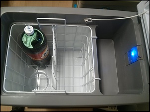

ParticipanteOlá Nilton, tudo bem? Gostaria de saber se pode me ajudar com as diversas dúvidas que tenho em relação a geladeira Elber/Indel 41 litros que você utiliza na sua Global One Expedition. Minhas dúvidas são as seguintes: – Cabem duas garrafas pet de 2 litros em pé dentro deste modelo de 41 litros? – Durante o funcionamento, o dissipador de calor dela libera muito calor ou da tranquilo de utilizar ela dentro do trailer sem grelha de ventilação para a rua? – Considerando que a frente da geladeira seja a parte que nas tuas fotos está para a traseira da tua carreta, sabe me dizer de que lado da geladeira o cooler sopra o ar quente do dissipador? (pergunto isso para poder estudar um bom lugar para colocar a geladeira de forma que uma possível grelha de ventilação fique posicionada no lado em que o cooler sopra o ar quente) – Ela possui 4 opções de voltagem? 110/ 220/ 12/ 24 Volts? – Ela possui um sistema de segurança que desliga a geladeira antes que a bateria chegue a um nível muito baixo de carga? – Por ela ter a tampa na parte superior você acha que ela tem um rendimento melhor significativo em relação às geladeiras tradicionais? – Sabe me dizer se a Elber é a única empresa que importa estas geladeiras da Indel? – Você já fez algum teste do tipo utilizar a geladeira ligada nas baterias sem que estas estejam sendo alimentadas pelo painel solar ou outra fonte de energia para saber quanto tempo as baterias aguentam manter ela funcionando? Neste site que coloquei o link logo abaixo são apresentados os valores de consumo dela em watts a cada 24 horas que segundo eles é de 225 W/24h no modo refrigerador e 790 W/24h no modo congelador o que segundo meus cálculos seriam 18,75 A/24h em refrigerador e 65,83 A/24h em congelador, isso se meus cálculos estiverem certos. http://www.indelwebastomarine.com/int/products/fridges-freezers/travel-boxes/travel-box-tb-41/ Com base nestes dados pensei da seguinte forma: Digamos que para o meu uso ela consumiria 400W/24h, então 400/12= 33,3A/24h. Sabe me dizer se esta é a forma correta para se calcular o consumo desta geladeira? Se esta forma de calcular estiver certa, em 2 dias ela consumiria 66,6A, então com uma bateria estacionária de 115A eu conseguiria manter a geladeira funcionando durante o tempo que acampo que são geralmente 2 dias, sem precisar recarregar a bateria com um painel solar. Desculpa tantas perguntas, é que estou pensando em dar umas férias para minha Consul Camping e queria adquirir uma geladeira igual a sua, mas pretendo primeiro adquirir somente a bateria e a geladeira e depois no futuro aprimorar o sistema com um painel solar, neste caso no período em que não tiver o painel solar eu pretendia utilizar ela durante estes 2 dias funcionando apenas com a carga da bateria. Na tua opinião isto é possível? Abraço.
10 de janeiro de 2014 às 10:46 #48667Nilton J
ParticipanteMatheus Silveira wrote:Olá Nilton, tudo bem? Matheus, segue abaixo em vermelho as respostas: Gostaria de saber se pode me ajudar com as diversas dúvidas que tenho em relação a geladeira Elber/Indel 41 litros que você utiliza na sua Global One Expedition. Minhas dúvidas são as seguintes: – Cabem duas garrafas pet de 2 litros em pé dentro deste modelo de 41 litros? Internamente existem dois compartimentos, sendo um deles mais profundo e cabem lá 4 pets 2 litros em pé. – Durante o funcionamento, o dissipador de calor dela libera muito calor ou da tranquilo de utilizar ela dentro do trailer sem grelha de ventilação para a rua? Na minha carreta GO não há grelha para fora, a Indel 41 fica confinada dentro do baú, espaçada em 5 cm da parede metálica do baú. – Considerando que a frente da geladeira seja a parte que nas tuas fotos está para a traseira da tua carreta, sabe me dizer de que lado da geladeira o cooler sopra o ar quente do dissipador? (pergunto isso para poder estudar um bom lugar para colocar a geladeira de forma que uma possível grelha de ventilação fique posicionada no lado em que o cooler sopra o ar quente) Existem duas saídas de ar, ambas nas laterais traseiras da geladeira. – Ela possui 4 opções de voltagem? 110/ 220/ 12/ 24 Volts? É multi-volt de 100 a 240 Vac e 12/24 Vdc, vem cabos específicos para ambas estas entradas. – Ela possui um sistema de segurança que desliga a geladeira antes que a bateria chegue a um nível muito baixo de carga? Sim, a meu ver um item importante e obrigatório, tem eletrônica embarcada inteligente e microprocessada com tecnologia digital; com minhas 2 baterias estacionárias em paralelo, 140Ah, na prática alimenta esta geladeira por cerca de 80 horas. – Por ela ter a tampa na parte superior você acha que ela tem um rendimento melhor significativo em relação às geladeiras tradicionais? Não sei te dizer, mas a vedação é muito boa, à noite ao dormir, se quiser pode desligar a geladeira sem abrir a tampa, e a refrigeração será mantida, visando economizar mais ainda a carga da bateria. – Sabe me dizer se a Elber é a única empresa que importa estas geladeiras da Indel? Não conheço outra, apenas a Elber, que deve ter assinado alguma exclusividade neste fornecimento e é do ramo sabendo dar assistência no pós-venda. Aliás, começaram a importar depois de muito eu mesmo indicar a eles este produto e insistir para venderem no Brasil, isto em meados de 2012. – Você já fez algum teste do tipo utilizar a geladeira ligada nas baterias sem que estas estejam sendo alimentadas pelo painel solar ou outra fonte de energia para saber quanto tempo as baterias aguentam manter ela funcionando? respondido acima, a danada é econômica!!! Neste site que coloquei o link logo abaixo são apresentados os valores de consumo dela em watts a cada 24 horas que segundo eles é de 225 W/24h no modo refrigerador e 790 W/24h no modo congelador o que segundo meus cálculos seriam 18,75 A/24h em refrigerador e 65,83 A/24h em congelador, isso se meus cálculos estiverem certos. http://www.indelwebastomarine.com/int/products/fridges-freezers/travel-boxes/travel-box-tb-41/ Com base nestes dados pensei da seguinte forma: Digamos que para o meu uso ela consumiria 400W/24h, então 400/12= 33,3A/24h. Sabe me dizer se esta é a forma correta para se calcular o consumo desta geladeira? Se esta forma de calcular estiver certa, em 2 dias ela consumiria 66,6A, então com uma bateria estacionária de 115A eu conseguiria manter a geladeira funcionando durante o tempo que acampo que são geralmente 2 dias, sem precisar recarregar a bateria com um painel solar. O princípio do cálculo teórico é este mas na prática a duração em horas varia com o tipo de uso, mais quente ou mais frio, se só vai refrigerar ou fazer gelo, quantas vezes abre-se a tampa, temperatura externa do dia, etc…eu consigo 80 horas em 140Ah, Veja que é um número adequado se comparado a 48 horas em 115Ah. Desculpa tantas perguntas, é que estou pensando em dar umas férias para minha Consul Camping e queria adquirir uma geladeira igual a sua, mas pretendo primeiro adquirir somente a bateria e a geladeira e depois no futuro aprimorar o sistema com um painel solar, neste caso no período em que não tiver o painel solar eu pretendia utilizar ela durante estes 2 dias funcionando apenas com a carga da bateria. Na tua opinião isto é possível? Compre já esta beleza de produto! Recomendo e sua carga de 115Ah vai segurar a barra por 48 horas. Abraço.informação complementar: na parte traseira é onde tem as duas conexões para entrada 110/240ac e 12Vdc, fusível 1,5 amp e uma prática chavinha de consumo, que tem 3 posições, low/medium/high; deixo no modo low das 9 da noite as 9 da manhã, e medium durante o resto do dia, alcanço 80 horas de alimentação em 140Ah.

ParticipanteFalando um pouco mais sobre a geladeira da Global One Volto a falar mais um pouco da geladeira que equipa a Global One, que é um importante acessório de conforto da carreta. Lá na gringolândia (e na Europa + Austrália) é vendida com o nome de Indel B Travel Box Portable Fridge Freezer: http://www.equipt1.com/companies/indel-b/ Aqui é importada pela empresa ELBER, comercializada com o nome de Refrigerador Mini Cab 41, a qual também dá a garantia e assistência técnica neste produto. http://www.elber.ind.br/produto/refrigerador-mini-cab-41-31 O ponto alto é o compressor Danfoss, trabalha silencioso, é potente e econômico, sem drenar demais a carga da bateria, ao contrário de que acontece com compressores nacionais. Na prática, com esta geladeira 12 Vdc ligada em minhas duas baterias estacionárias em paralelo, e considerando ainda a carreta GO estacionada e com o motor diesel de meu Troller desligado e painel solar não conectado, resulta em 3 dias seguidos de capacidade de alimentação da carga elétrica necessária para energizar a geladeira, chega a 80 horas. Você poderá sair de sua casa na sexta de manhã e voltar no domingo a noite, e ainda terá carga na bateria e a geladeira ainda estará gelada e produzindo gelo…e na segunda você poderá então carregar a bateria com um simples carregador caseiro. Comprar saco de gelo? Ter água derretida na caixa de isopor? Beber bebida quente? Nunca mais…. O interior ilumina-se ao abrir a tampa superior e é dividido em duas partes, cabendo na área mais profunda até 4 garrafas pets de 2 litros em pé:

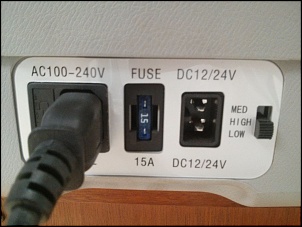

Na parte traseira é onde tem as duas versáteis conexões para entrada 100 a 240ac e 12/24 Vdc, fusível 15 amp e uma prática chavinha de consumo, que tem 3 posições, low/medium/high; deixo no modo low das 9 da noite as 9 da manhã, e medium durante o resto do dia, alcanço 80 horas de alimentação em 140Ah. Você poderá desligar a mesma da energia à noite ao dormir, sem abrir a tampa, que manterá o interior refrigerado; se quiser turbinar o frio e garantir uma latinha lourinha estupidamente gelada, ponha então a chave na posição high e ajuste a temperatura à 5 graus. conexões / comando traseiro:

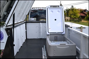

Outra vantagem é a relação do benefício portabilidade x capacidade. Esta geladeria de 41 litros é a ideal, nem muito pequena onde não cabe nada e nem muito grande sem virar um pesado trambolhão. Dá para levar no porta-malas de sua SUV ou caçamba de sua picape, dá para usar no outdoor e também no indoor. Vem um kit separado para montar duas alças para facilitar o transporte manual, mas eu não montei, pois estas alças iriam bater na tampa traseira da GO, não permitindo o seu fechamento. Modalidade outdoor em minha carreta GO:

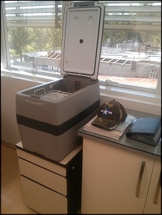

Modalidade indoor em meu escritório:
