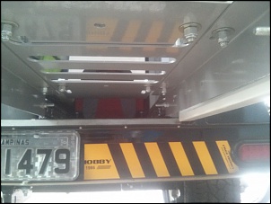

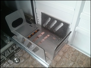

ParticipanteMais um detalhe de projeto sobre a fixação da geladeira no baú da GO Detalhando melhor este projetinho nacional de fixação da geladeira importada via Elber. Um projeto feito pelo próprio construtor da carreta GO, a empresa Paes Engates & Free Hobby Carretas, a qual tem os gabaritos das peças. Mas é possível qq um fazer com o detalhamento fotográfico abaixo, sendo importante prever rasgos nas chapas do berço da geladeira para as saídas de ar e dos cabos elétricos. Fotos da parte inferior da estrutura:
Fotos da estrutura estendida sem a geladeira nela, a qual é apenas encaixada, permitindo fácil remoção da mesma; note o acabamento interno com forração de feltro para não arranhar o corpo da geladeira no berço, e não provocar nenhum tipo de vibração ou barulho quando a mesma estiver encaixada neste berço:
[hr] A geladeira fica solta, entra meio que encaixada sob leve pressão entre as placas laterais do berço, mas passo em volta do conjunto um elástico destes que se usa em bagageiro de moto, com as extremidades das garras em plástico. [img]https://encrypted-tbn1.gstatic.com/images?q=tbn:ANd9GcSz5pAzZWIf8cKuYGUxHc05sny5PvSQYG6-f0xZSGZRIRttlhWb[/img][hr] O principal componente é o par de trilhos metálicos, destes usados por marceneiros, no sistema de correr gavetas dentro de armários de cozinha / dormitório. Abaixo colo novamente a tela de peças abaixo, onde mostra o fornecedor; usei um par de corrediças cujos braços estendidos tem capacidade de sustentar 100 kilos de peso.

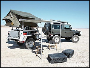

ParticipanteGlobal One em modo “acampamento” O projeto de meu reboque off-road Global One espelhou-se nesta foto, a qual extrai da Internet no ano de 2012:
O que mentalizei naquela época, acabou sendo projetado, montado, finalizado e fotografado, meu veículo Troller azul com capota prata, carreta branca como a da foto acima, toldo bege e barraca azul com teto cáqui. Reparem no charme da antena logo acima do teto da barraca:

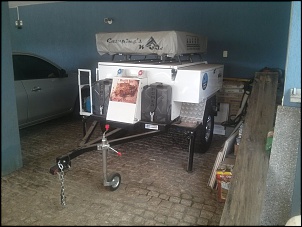

ParticipanteGlobal One hangarada Abaixo duas fotos da Global One em modo “hangar” no sub-solo do prédio de minha empresa; notem a altura dela ao fundo da segunda foto:
duas desvantagens: ocupa uma vaga de automóvel, não sendo uma carretinha destas que se guarda de pé em qq canto de parede; é um rabo na viatura. inúmeras vantagens: como um Trailer, a carreta-barraca separa-se da viatura em modo acampamento, liberando o veículo para os costumeiros rolezinhos; 90% de tudo que se leva em uma viagem está sempre dentro dela; não se perde tempo em ficar garimpando o que deve ser levado à uma viagem; nada é esquecido pois a carga está sempre completa; leva muita tralha, é melhor levar a mais de que faltar; todo o material abaixo está sempre dentro do baú principal, sem contar ainda os baús laterais gourmet e de ferramentas, com os equipamentos também dentro:
Procedimento de partida numa viagem: 1. carregar água nos 2 jerry-cans de 20 litros cada e no water-hydroller de 35 litros: leva cerca de 3 minutos, pois a 5 metros da vaga da garagem mostrada acima tenho uma torneira + mangueira para isto. 2. abastecer o baú gourmet com comida e o baú principal com mochila de roupas: + 1 minuto. 3. encaixar a geladeira no berço dentro do baú principal e plugar o cabo 12 Vdc às baterias: + 1 minuto (a geladeira fica na noite anterior à partida ligada em 110 Vac e já abastecida, sendo montada já devidamente “gelada”; este procedimento não rouba carga das baterias no start-up elétrico inicial). 4. levantar as duas sapatas frontais de fixação, e com o auxílio da roda livre giratória remover a carreta manualmente da vaga, manobrando e alinhando a mesma na saída do pátio do portão do subsolo da garagem: + 2 minutos e 1 pessoa apenas dá conta disto (a garagem tem 17 metros de largura total). 5. engatar a mesma no Troller, sendo: a. 3 plugs elétricos sendo + 12 Vdc do isolador de bateria, – 12 Vdc do mesmo isolador e o plug geral da sinalização); b. fixar cambão no acoplador de engate multi-axis; c. prender corrente de proteção secundária; d. prender / suspender roda livre giratória. tempo de + 3 minutos Previsão de 10 minutos para o conjunto viatura + carreta cair na estrada, fazendo tudo com muita calma e segurança. [img]https://encrypted-tbn3.gstatic.com/images?q=tbn:ANd9GcTJC15yNTtw64lJ2fSBGfZd_qd0BMdg9uLgi7a9fPF3HpaZC2bv[/img]
