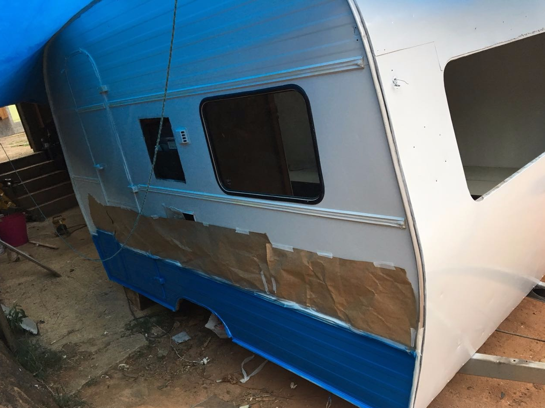

ParticipanteOi Marcio,
O trabalho tá ficando bom demais heim… Nas junções das paredes tem um debrum parecido com o usado no paralama de fusca, você tirou este debrum ao laminar o banheiro? Poderia por favor indicar que produtos esta usando para pintar as paredes?
Vai colocar pia no banheiro?
Abs
8 de outubro de 2017 às 14:55 #99811Marcio Reibolt
Participante[quote quote=99810]Oi Marcio,
Abs
[/quote]
Valeu, obrigado!
Então, na parede do banheiro eu lixei bem as chapas de eucatex e nas junções eu fiz a laminacao por cima do debrum mesmo, minha intenção é evitar que tenha qualquer parte onde a água possa penetrar.
Em toda a parte interna estou usando tinta epoxi, a base d’Água mesmo, ele depois que seca fica parecendo um plástico. Como a chapa de eucatex é muito lisa o ideal é lixar para ajudar a tinta na fixação. Não sei bem como essa tinta vai se comportar com o tempo mas até agora o resultado está me deixando satisfeito. Eu havia pensado em aplicar contact ou colar uma napa nas paredes que antes pareciam ser uma espécie de papel de parede mas apliquei tinta mesmo e como disse até o momento tá tudo ok.
No banheiro eu fiz um teste de vazamento antes de fazer a pintura, quero ver depois como essa tinta epoxi vai se comportar recebendo água.11 de outubro de 2017 às 22:52 #99821Marcio Reibolt

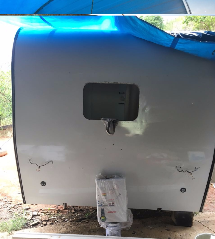

ParticipanteHoje foi dia de preparar a cozinha, so preciso ajustar o cooktop pois ficou muito próximo das pastilhas de pvc.
12 de outubro de 2017 às 09:49 #99828Marcos Pivari
MestreAbra o cook e troque as bocas. coloque a boca pequena atrás. mesmo assim, é legal vc colar umas placas de vidro temperado tanto atrasm quanto na frente. o risco de fogo é grande, pq fica muito quente. principalmente quando a panela é grande

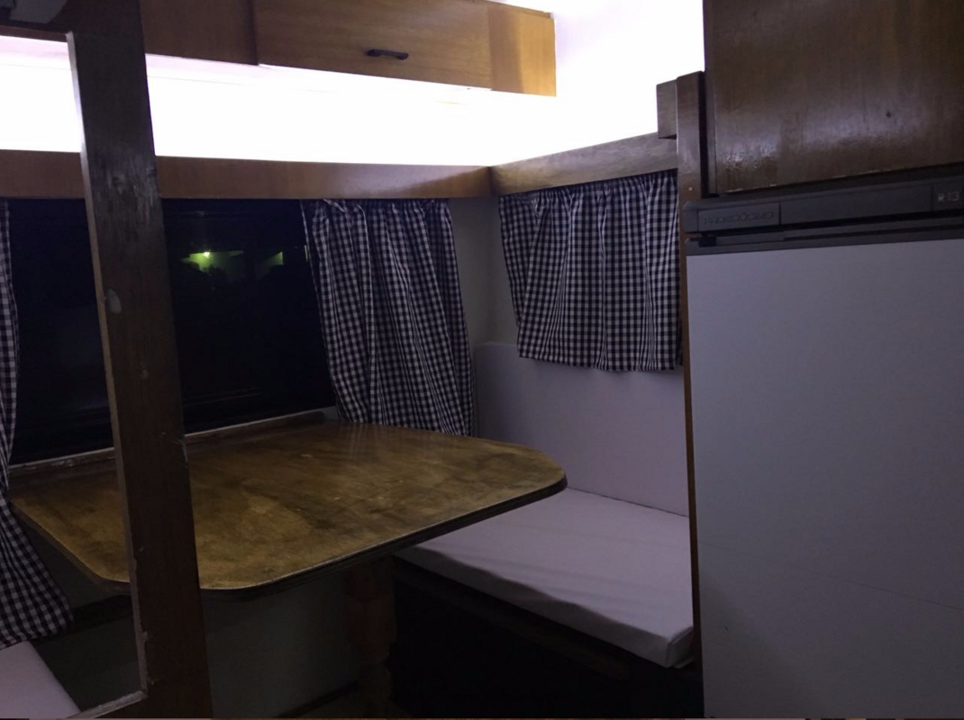

12 de janeiro de 2018 às 13:20 #100714Marcio Reibolt
ParticipanteAtualizações de 01/2018

12 de janeiro de 2018 às 13:43 #100716Marcio Reibolt
Participante90% do trailer já está pronto, falta a troca do eixo e sistema de freio entre outras pequenas atualuzações
