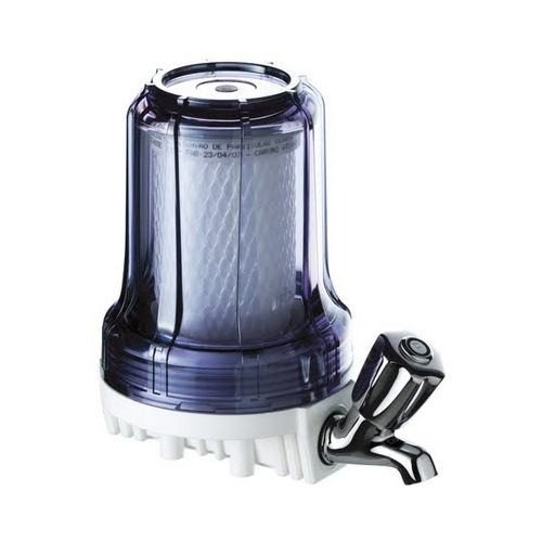

BloqueadoExistem filtros de passagem de carvão ativado que removem essa coloração e o cheiro da água, Euclides. Nesse estilo: http://www.pentairhidrofiltros.com.br/Produto/filtro-pou-5-carbon-block-tr Esses filtros só não fazem o controle microbiológico da água (alguns usam prata coloidal para evitar a contaminação do próprio filtro), então para águas duvidosas ainda é necessário o tratamento com cloro como informado acima.

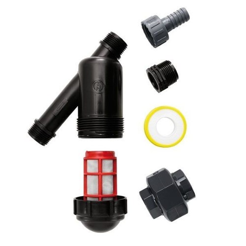

MestreRonald….. filtros de trailer devem ser limpos todo dia, dependendo do camping. Eu tenho 3 filtros que passei a usar depois que a Manu nasceu…. um para folhas e pedriscos, outro de tela de micro-trama e por fim um comum resideicial com carvao ativado…… este último não é em todos os campings que dá pra usar…. em bertioga e na serrinha, por exemplo, ele entope totalmente em menos de tres dias… se chover então….. é menos tempo ainda……. e mesmo em campings com qualidade melhor é sempre bom limpar os filtros naquela horinha que você lembrar e estiver de bobeira…….. Em floripa eu usei só os dois primeiros e só o primeiro reteve um ou outro pedaço de folha…… la foi 10!. Em bertioga o terceiro filtro entupiu no primeiro dia a desvantagem dele para os demais é que não dá pra lavar o refil…… tem que trocar e custa de 30,00 pra cima cada um…… resultado: nesses locais é encarar a água suja (só sendo filtrado grossamente) e tacar “clorito”. escrevi em 2014 um artigo sobre isso no macamp. A parte dos filtros está no final: https://macamp.com.br/?p=722 Vale lembrar que a falta do primeiro filtro em campings com água de mina, no caso de chuvarada com certeza os aquecedores de passagem irão entupir e explodir. Aconteceu comigo em campos do jordao. Também entope a bomba e as telinhas nas saídas das torneiras (quando existentes)

ParticipanteTaí um assunto importantíssimo, comprei um filtro na itu trailer, porém não vi muito resultado a não ser pelas folhas e pedriscos. Nosso amigo Delfim adaptou na mangueira um filtro destes de bebedouros e funcionou muito bem, estou para fazer igual. Enviado de meu SM-J700M usando Tapatalk

BloqueadoOs filtros de carvão ativado em geral podem ser retro-lavados. Basta ligar a água do lado oposto e jogar fora a saída, cuidando para fazer isso com água já filtrada (essa água está entrando no filtro pelo lado limpo). Os filtros antigos tinham isso integrado no próprio aparelho, mas aí alguém legal se deu conta que deixando o filtro entupir vende-se mais filtros. Bingo! Alguns filtros hoje em dia ainda tem a retro-lavagem integrada, mas são raros. Uma outra dica é que existe um terceiro tipo de filtro entre o carvão ativado e o de tela, com polipropileno: http://www.pentairhidrofiltros.com.br/Produto/filtro-poe-9.3-4-br-filter-flux Esses filtros tem uma vazão bem maior, em troca de uma filtragem um menos eficaz que o carvão ativado (mas melhor que a tela).
2 de fevereiro de 2016 às 00:03 #66161Marcos Pivari
MestreGustavo. Meu filtro com carvão é o da última foto. Nem com wap desentope….. Um horror…. Tenho saudade dos velhos filtros de vela ( q tinha carvão dentro). Era só esfregar uma bucha q tava novo…. Procurei, mas não encontrei…
