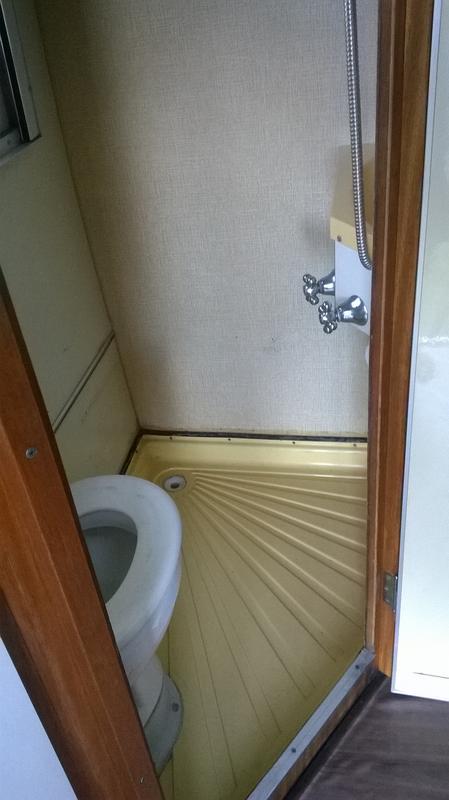

ParticipanteBom dia pessoal, primeiramente peço desculpas por me ausentar um pouco. Muito trabalho e este ano as coisas não tem sido fáceis no setor Público para na área de Saúde.
Tirando isto consegui voltar a mexer na Niña, observo que na última viagem esqueci de mencionar que no ultimo dia em Torres-RS o ar-Condicionado pifou, tanto que antes de irmos viajar novamente no feriadão, notei um vazamento de gás e imediatamente o mesmo foi consertado deixando o novamente 100%, fomos para Foz do Iguaçu – PR, passamos o feriadão por lá.
Foi muito bom e divertido ficamos no Camping PAUDIMAR.
Re-comecei a mexer na bichana novamente estou fazendo o banheiro, estou num dilema, pois como o antigo proprietário removeu a fibra original impossibilitando poder tomar banho dentro dele, Estou vendo para fazer em FIBRA e ou colocar VINIL nas paredes. Quero achar uma solução prática tb.
Comprei as novas torneiras com ducha e tb o aquecedor versátil 6400w 220V, optei colocar o elétrico no começo pois não quero gastar demais no momento. Tb quero ver para fazer um reservatório de água potável.

[/quote]Bah.. maninho.. eu tenho maior parte dos canos já passados e novos. Mudei o projeto, mesmo comprando o chuveiro elétrico me falaram que a maioria dos campings não suporta o chuveiro. Derruba o disjuntor. Acabei comprando o aquecedor a gás o Lorenzetti LZ 750 BP.
Fora isto comprei tb um Inversor 2000w Voyager para colocar uma bateria(Ainda não comprei) e vou puxar direto do alternador p manter a bateria carregada durante as viagens e pernoites.
ps: já dei início aos trabalhos, Banheiro já foi arrancado o vinil q tinha nele. Comprei as Fibras e as fórmicas, vou fazer uma cuba de fibra e as fórmicas na parede com acabamento em Sicaflex 221.
