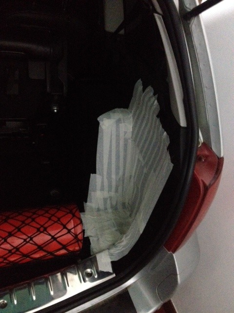

ParticipanteNunca vi sobre placa de fibra, deve ser algo mais profissional, para construção de peças grandes… O que o Daniel falou sobre ficar irregular é verdade e nas pequenas empreitadas, usa-se massa plastica para deixar uniforme… A vantagem é que vc pode manipular e moldar do jeito que quiser, e onde tiver desníveis, pode acompanhar ou usar como base para alguma coisa útil. Sei que não tem nada a ver, mas vou postar umas fotos da caixinha de som que fiz, pra vc ter uma noção de como a fibra molda conforme a necessidade. Aqui o “molde” em fita crepe (pra não estragar o carpete, ou qualquer coisa que esteja por baixo)
Agora com mais uma proteção de jornal pra não pingar, lambusar tudo e já com uma camada de fibra + resina Já fora do carro, dá pra ter noção de quão irregular, porém resistente fica. Nessa eu tinha colado o arco de madeira onde vai preso o alto-falante (ou você pode fazer o que quiser, só postei essa pra vc ver como a fibra interage com qualquer coisa) Não a toa que dá pra usar até pano como molde Depois de algumas camadas, testando o encaixe, aqui está praticamente no fim E por fim, aqui montado no carro, não passei massa plastica pois revesti com carpete, mas você pode ver alguns exemplos no youtube, foi lá que “aprendi” a laminar fibra rs…4 de novembro de 2015 às 11:06 #51796Junior ABC
