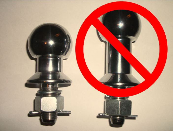

MestreRodrigo. Cada tipo de reboque possui uma altura do engate em relação ao solo. Podemos tomar como exemplo os trailers mais famosos brasileiros, Karmann Ghia e Turiscar. Os modelos KG possuem uma altura do engate em relação ao chão mais alta do que os Turiscar pelo menos uns 7cm. Isto prova que não há necessidade de se generalizar uma medida universal. Isto quer dizer que não há nada de errado com seu engate e muito menos com sua carreta. Apenas que é legal você deixar seu conjunto sempre bem equilibrado. No seu caso, é bem melhor a carreta ficar desnivelada para a frete, do que para a traseira, pois este “peso” a mais no engate lhe trará mais estabilidade se compararmos com a carreta mais inclinada para a traseira. De qualquer forma, será legal você mensurar o peso na munheca quando estiver co a carreta carregada para ver se o engate do carro possui resistência para ele. Importante: NUNCA tente “aumentar” o nível do engate em relação ao solo, trocando a bola por aquelas mais altas utilizadas em transportadores de bicicletas. Eles não foram projetados para tração e podem quebrar com o efeito “alavanca”. Mais uma coisa…. as vezes, quando as pessoas fazem o engate sob medida para seu reboque, esquecem de levar em conta a carga no porta-malas quando viajam…. ou seja… caso você vá proceder alguma modificação no engate do carro, não esqueça de que ao ir acampar, seu bagageiro estará lotado e a traseira do teu carro irá abaixar ainda mais. abraços.
