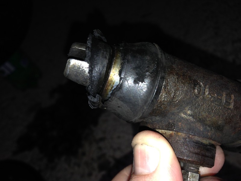

Os burrinhos de freio que coloquei antes da viagem de Campos do Jordão em Ago/2013 e já estavam detonados

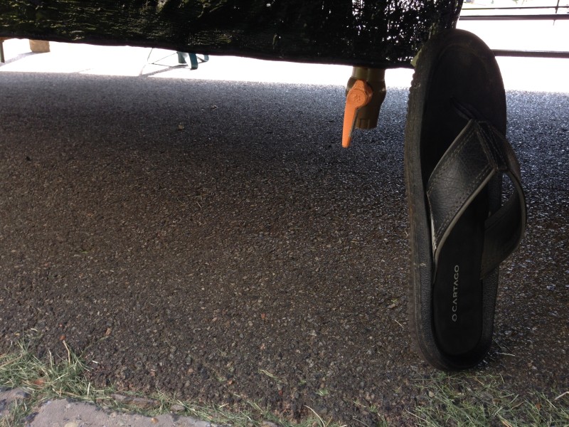

Unidade de medida para altura de caixa de água instalada – 1 Chinelo 41.. Falta converter em centímetros

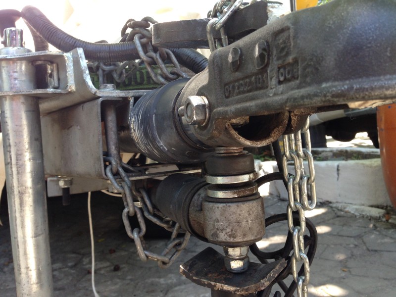

O segundo amortecedor instalado

ParticipanteWashington Eu estava lá até o dia 12. Acho q eu vi vc por lá sim….[hr] Continuando…. Consegui terminar a caixa de agua servida e lembrei que sozinha ela não iria se segurar embaixo do trailer. Tive que ir até o serralheiro comprar barras chatas de 2 polegadas, cortar e furar e fazer os ganchos com rosca para fixar nas longarinas do trailer. Optei por colocar o registro de saída no fundo da caixa e não no lado, para garantir o escoamento e que não restaria muito líquido qdo esvaziasse a caixa. Comprei uma flange com registro e considerei pequena, porem qdo montei na caixa e encaixei no trailer, vi que ficou bem baixo. Daí eu colocar o chinelo e ver a altura, pq as lombadas tem em média 15 cm de altura, exceto as do norte de Minas e do sul da Bahia, que dependem da quantidade dos parentes do prefeito que enterrou a família ali embaixo. Fui e voltei e não raspou em nenhuma lombada.

ParticipanteEsse segundo amortecedor é para diminuir a força de frenagem? Com relação a caixa, sempre me pergunto pq as pessoas colocam a saída de lado, sempre vai sobrar água desse jeito. Já do jeito que fez basta colocar o trailer em rampa que sai tudo.
16 de janeiro de 2014 às 22:13 #48724Odair Teixeira

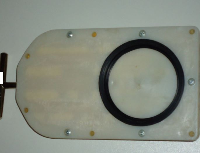

ParticipanteLeandro O segundo amortecedor é para alcançar a força de amortecimento necessária. Já que no tubo da bequilha não cabe um amortecedor mais parrudo, tive que colocar outro. Não sei ao certo, mas acho que o amortecedor usado nos trailers da Turiscar era o mesmo para quase todos os modelos. Só que uns trailers são mais pesados que outros. Agora pode frear e acelerar sem se preocupar pq não dá tranco nenhum. Não sente nenhuma pancada. Antes com o amortecedor original, parecia que alguém batia de leve na traseira da caminhonete. Qdo alterei o primeiro amortecedor, ficou um pouco melhor. Agora zerou.. A válvula original das caixas da Turiscar era uma válvula de gaveta. Mas a que eu tinha na caixa de detritos não era muito estanque..
Pedi para o ultimo instalador colocar uma válvula de esfera de 75mm. Ele colocou de lado, e sempre fica uns 10% do volume. Tem que inclinar o trailer pro lado para esvaziar totalmente.. [hr] Continuando… No dia 23 de Dezembro, comecei a instalação dos rolamentos e burrinhos novos, já que o kit de freios a disco que tinha encomendado não serviriam pq eram para rodas aro 15 e as do trailer eram 14. A pinça encostava na parte de dentro da roda. Vamos de freio a lona mesmo. Percebi medindo com o paquímetro que havia uma ovalização no cubo e decidi levar os cubos de roda para retífica e zerar a ovalização. O torneiro tirou um pouco de material e me recomendou comprar lonas 2x. (dupla altura, para tambores mais gastos). Já era quase final da tarde do dia 23 qdo cheguei em casa com os cubos retificados e com as novas lonas instaladas nos patins . Fui montar e a surpresa : Os cubos não entravam…. E agora? Já era noite de 23 e no dia 24 sem chance de conseguir torneiro e nem lonas menores. Além do mais, teria que rebitar novamente e isso dá uma baita trabalheira, já que os rebites tem que ser rebatidos na marreta. …. 17 de janeiro de 2014 às 01:05 #48728Jairo

Odair Teixeira wrote:A válvula original das caixas da Turiscar era uma válvula de gaveta. Mas a que eu tinha na caixa de detritos não era muito estanque..
Pedi para o ultimo instalador colocar uma válvula de esfera de 75mm. Ele colocou de lado, e sempre fica uns 10% do volume. Tem que inclinar o trailer pro lado para esvaziar totalmente..Essa da foto parece que era a melhor opção mesmo, mas se não segura, não adianta, esse que você fez ficou ótima, sempre vai conseguir esvaziar tudo sem ter que fazer malabarismo
