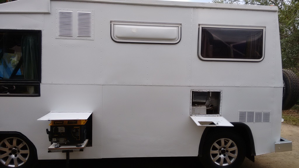

Participantealamo wrote:alamo wrote:Olá, meu nome é Alamo Oliveira, residente de Saquarema, região dos lagos, estado do Rio de Janeiro. Sou participante do fórum há aproximadamente seis meses e só agora venho me apresentar formalmente, junto com o meu motor home Invel, ao qual deixarei abaixo algumas imagens que gostaria de compartilhar com vocês. Qualquer duvida a respeito do mesmo faço-me a disposição para sana-las. Segue fotos: Motor Home Invel – ano de fabricação 1981. (Localização: Igreja Nossa Senhora de Nazareth, Centro – Saquarema – RJ)
Bagageiro confeccionado por mim.(Ao fundo “Prainha” e mais afundo Itaúna – Saquarema – RJ)
À esquerda suporte externo tipo gaveta para gerador feito por mim, a direita aquecedor a gás de água original de fábrica.
Suporte para farol de milha também feito por mim.
Também confeccionei o toldo e a fechadura da porta.
Escada também adaptada por mim.
Motor Volkswagen AP 1.8 a Álcool, com radiador original dianteiro. adaptado alternador de 90A/h. No canto inferior direito duas tomadas de cabo terra da bateria e entrada externa de energia 110v/220v, ambos originais de fábrica. Também acrescentado câmera de ré para auxilio em manobras.
] Frigobar original do carro 220v.
Foi criado prateleiras e local para o gerador assim como todo gerenciamento do sistema de alimentação de tomadas 12v e 110v/220v mais inversor de 12v para 110v/220v de 600w.
Fiz um console para colocar o seguintes itens: Radio PX(faixa do cidadão) e VHF/UHF (Radioamador), CD Player, Suporte para TV e Relógio Digital com lampadas de leitura.
Pia com sistema de água quente e fria, logo abaixo fogão duas bocas c/ forno, botijão de gás de 13kg(que alimenta fogão e aquecedor de água).
Dois armários “aéreos” na cozinha e dois no quarto. Foi refeito todo o sistema de iluminação para LED.
Mesa escamoteável(Mesa-cama), onde fiz toda a confecção das almofadas e das cortinas para todo o carro.
Todas as janelas possuem mosqueteiros retráteis de fábrica(não visualizado na imagem).
Banheiro com istema de água quente/frio e vaso químico original de fábrica. Foi acrescentado forro do teto em material PVC.
Cabine do veículo com painel e instrumentos assim como o suporte do GPS ao centro. À direita, temos a poltrona do carona que “vira” cama de solteiro assim quando escamoteada. Toda a reforma do carro exceto o motor, foi feita por mim, levando cerca de 10(dez) meses para o estado atual. _____________________________________________________________________ – 24/02/2016 – Alteração na característica da pintura, segue fotos:
