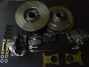

ParticipanteRonald Já passei por isso algumas vezes. Descendo a serra do cafezal, a serra de Campos do Jordão, a Serra das Araras…Nesta ultima, esquentou tanto que derreteu as borrachas de vedação do cilindro de roda e lá se foi o fluido de freio. Provalmente no seu caso, uma das lonas estava com a regulagem mais alta do que as outras e por isso uma esquentou mais que as outras. Mas é normal esquentar mesmo, pq se vc descer no freio motor, vai acionando o freio do trailer o tempo todo. A solução é não deixar o freio muito justo. É bom ter uma folguinha. Ano passado eu troquei todo o conjunto de freios e deixei bem justinho. Achei que tinha feito grande coisa. Nos primeiros 50 km os freios começaram a fumacear e as calotas plásticas derreteram e perdi as 4 calotas. Chegou a escurecer a tinta das rodas novinhas que tinha comprado. Eu estou pensando em mudar o conjunto de freio a tambor para freio a disco assim que tiver tempo e grana. Abraço Odair

ParticipanteOdair, realmente acredito que isto deva ser uma situação muito comum pelo fato do freio vir acionado o tempo todo na descida. Fiquei preocupado por conta da viagem de carnaval do próximo final de semana. Não sei se levo em uma oficina para verificar o estado e a regulagem dos freios ou vou viajar assim mesmo. Até por que isto nunca tinha acontecido. Este trailer já voltou do Rio Grande do Sul, depois foi e voltou novamente e agora foi para Itú-SP sem nunca ter acontecido nada. E a troca por freio a disco, de que carro é? Quanto custa?
24 de fevereiro de 2014 às 19:59 #49986Odair Teixeira
ParticipanteRonald Tem que encomendar na PowerBrakes em SP. Eles tem o kit pronto para rodas de 5 furos, que usa os discos e pinças dianteiras do Gol, se não me engano. Já comprei com eles e o material é bom. Passei meu fusca 86 turbo para freio a disco nas 4. Eu quase coloquei estes freios a disco em Dezembro, mas qdo estava fechando o negocio, me liguei na medida da flange que segura a pinça não caberia na roda do trailer que é aro 14 e o kit é aro 15 e a ponta de eixo é a da Kombi (traseira) O preço era R$ 1100 o par. Na boa, se vc tentar fazer vai custar quase o mesmo, fora a trabalheira. Fiquei de retornar lá com uma roda aro 14 e uma ponta e eixo para medirmos antes de fechar negócio.. vide email abaixo _____________________________________________________ De: POWERBRAKES [mailto:[email protected]] Enviada em: quarta-feira, 11 de dezembro de 2013 12:00 Para: [email protected] Assunto: Re: Projeto Freio a disco trailer Turiscar Imperial Bom dia Odair, O sistema dos fusca 5 furos é bem diferente. Pelas fotos parece que esta ponta de eixo utilizada no seu trailer é a traseira da kombi. Para verificarmos a viabilidade técnica da fabricação do sistema a disco seria necessário ter uma ponta de eixo completa em mãos. Um abraço, Sergio Rodrigues 11 5181-5627
