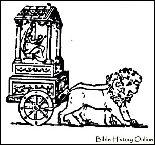

ParticipanteDetalhes da construção – Parte 10 A Global One tem certos “mimos” da tecnologia do século 20 e 21, tais como geladeira elétrica que liga direto nos 12 Vdc e ainda faz gelo; tem antena e televisão LED para recepção digital e demais canais abertos; tem um ultra-moderno painel solar que gera eletricidade direto da luz solar que bate em suas placas fotovoltáicas; tem até uma linda e colorida barraca do tipo ¨60 seconds”. Se um Nendertal saísse de sua caverna e, num clarão na floresta, avista-se a Global One toda aberta em modo acampamento, iria achar que a carretinha é um Hotel 5 Estrelas! Porém, é de lá dos confins da idade antiga, após a idade pré-histórica, é que vem a principal parte da carreta: a suspensão de feixe de molas (em inglês “leaf springs”). Nos mais remotos tempos anciões da Roma Antiga (provavelmente oriundo do conhecimento das guerras travadas entre gregos e persas), os romanos não só conheciam mas também dominavam a arte da elasticidade em bastões de madeira, conforme ilustração abaixo:
E usaram este conhecimento para projetarem um veículo de duas rodas provido de suspensão de bastões elásticos de madeira, veículo este denominado PILENTUM, cujo objetivo principal era transportar de maneira mais confortável as mulheres abastadas da época, que eram as esposas, amantes e namoradas dos poderosos e riquíssimos romanos pertencentes à classe mais abastada do império; evidente que estes veículos eram adornados com enfeites femininos, almofadinhas nos bancos, e etc…tudo para garantir um maior nível de conforto para os bum-buns das madames romanas bem como demonstração de status. Comparado à nossos tempos atuais, seriam as madames embonecadas dirigindo suas SUVs em direção ao shopping mais próximo…Os homens ricos da época, mas “machos”, evitavam andar nestes veículos para não serem chamados de “effemino” (maricas em Latim), mas não demorou muito para os espertos “religiosos” de plantão também trafegarem nas ruas romanas com seus PILENTUMs personalizados…afinal, “bunda” de representante de Deus na Terra deveria também ter seus privilégios… Para ilustrar o acima, videm abaixo a figura gravada de um PILENTUM na medalha da imperatriz romana Faustina:
Já as primeiras carruagens da era moderna que se tem notícia empregando feixes de mola metálicas foram as fabricadas pelos franceses no início do século 18:
E os modelos mais modernos de feixes de mola, atualmente empregados nas suspensões traseiras de veículos, reboques e carretas vem do projeto melhorado e inventado em Londres no ano de 1804 pelo inglês Obadiah Elliot, o qual Henry Ford espertamente implementou em seu modelo FORD T:
Fontes da narrativa acima, os quais são links bem interessantes sobre este assunto: http://www.planetspring.com/pages/history-of-springs.php http://www.bible-history.com/sublinks.php?cat=203&subcatid=1320&subcatname=Vehicles [hr] Detalhes da construção – Parte 11 Sobre a decisão em optar pela suspensão de feixe de molas, me fiz as seguintes perguntas: 1. a coisa funciona? Sim! então não mexa nela!! 2. O que o fabricante da carreta recomenda? Feixe de molas! 3. Por quais motivos? Robustez, durabilidade, fácil manutenção! 4. Quem usa feixe de molas no exterior num produto similar? Nada mais nada menos que o poderoso e famoso fabricante australiano de reboques off-road CONQUEROR, em alguns de seus modelos, tais como o reboque Conqueror 345, ganhador do prêmio internacional Off-Road Trailer of the Year 2013: [video=youtube]http://www.youtube.com/watch?v=pJr6kpPqnmI[/video] Desta maneira, a Global One tem como suspensão o bom e velho sistema de feixe de molas, que nasceu para “dar um refresco” aos bum-buns macios e perfumados das dondocas romanas, contando ainda com braços amortecedores. Esta suspensão foi calibrada para peso máximo de 700 kilos, similar ao peso das caçambas das picapes nacionais de pequeno porte (Strada/Saveiro/Montana/Hogar…e quem sabe de uma nova Courier a qual tive duas e disparadamente e indiscutivelmente é a melhor de todas elas para carregar peso e “pegar no pesado”). A Global One, como disse anteriormente em outro post, me surpreendeu positivamente, pois com seus 450 kilos brutos, dá um ou outro pulinho do tipo “elefantinho”, bem diferente de cabrito saltitando no pasto. Fotos da suspensão: Nilton J
